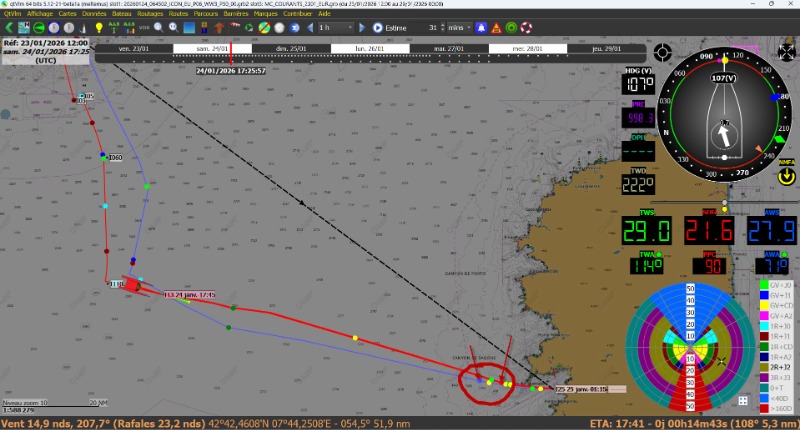

Bonjour Maitai,
4 retours vite vite:
Suggestion1: ajouter dans le menu contextuel d'une route (en dessous de "Montrer les POIs intermédaires" par exemple), ce qui permettrait d'accéder au visuel rapidement et de le désactiver rapidement aussi
Suggestion2: cacher les changements de voile passés
Suggestion3: ajouter dans la bulle bleue l'heure du changement de voile théroriquement prévu.
Recommandation: SI possible donner une autre forme que arrondie (genre losange, carré....) aux points de changement de voile pour qu'on les distingue du point de déplacement virtuel du bateau sur une route (voir-ci-joint 3 routes dont une active)
Et MERCI pour cette nouvelle fonctionnalité!

Beta2 disponible:
Les points ronds sont devenus des losanges, dont la taille est réglable dans les paramètres généraux
La date du changement de voiles est indiquée dans l'infobulle
On peut cacher/montrer ces points depuis le menu contextuel de la route ou de ses POIs
Seuls les points après la date du grib sont affichés

Waaaoh...plus rapide qu'au Mcdo!
Bravo pour le lien entre les couleurs des points (losanges maintenant) et celles du saildef. Bien vu!
