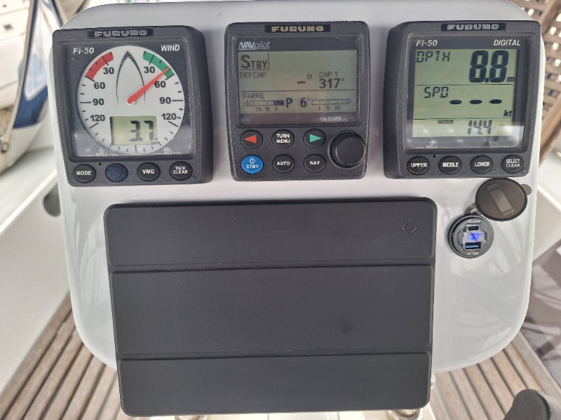

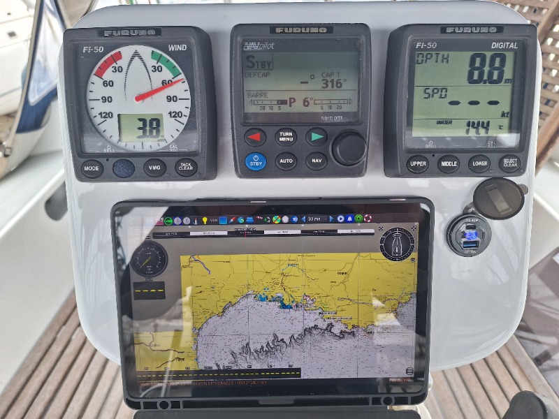

J'ai installé sur la console de barre un support de tablette dans un étui, si je n'ai pas besoin de lire la carte je ferme le capot ce qui a pour effet d'éteindre l'écran.
Le problème c'est que cela a pour effet de stopper également le suivi de la route.
Est-ce qu'il y a une solution pour garder qtVlm lorsque que l'écran est en veille ?
Tablette Galaxy S9 FE
Par avance merci.
