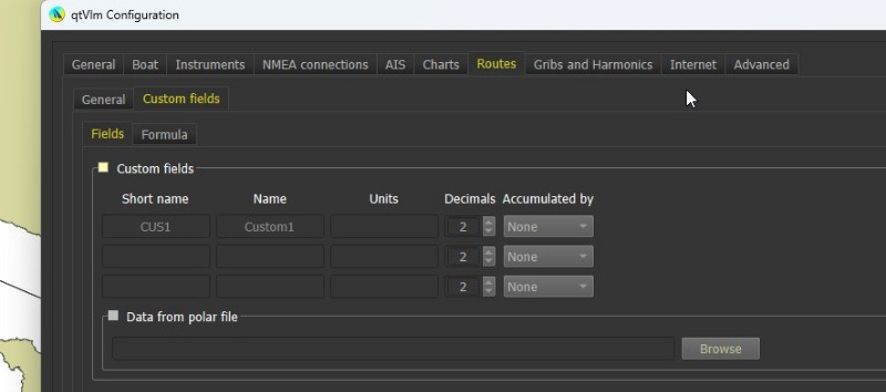

Je souhaiterais ne pas afficher les champs cust4 cust5 cust6 dans le tableau de marche d'une route (je ne sais pas comment ces 3 champs sont apparus?), mais dans la liste je ne vois que custom1 cust2 cust3 (voir ci-joint) .
Est ce que je dois désélectionner ces champs ailleurs?

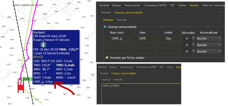

oui le CAPE pour que le CAPE théorique s'affiche dans la bulle bleue d'une route (voir ci-joint)
C'est la solution que j'ai trouvée...peut-être que tu vas me dire qu'il y a un truc + simple à faire?

C'est malin comme utilisation. Je vais regarder d'où sortent ces cust4, 5, 6.
