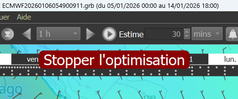

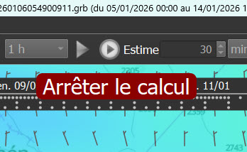

Je viens d'installer la beta5. Voici ci-joint les résultats. Merci d'avoir rendu les phases plus lisibles. Par contre j'ai toujours le petit souci d'affichage de l'étiquette "abandonner" pendant la simplification. Les 2 autres "calcul". et "optimisation" sont ok.

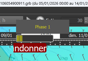

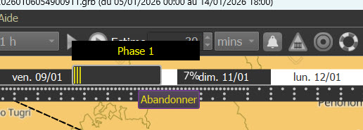

Tout ce que je peux dire pour le troncage...ci-joint l'affichage avec la version 5.12.19-p4 qui me semble ok. Et la beta 5 qui tronque avec zéro changement dans mon environnement...La seule difference c'est la grosseur des étiquettes qui a changé (j'imagine que c'est une amélioration mise en place de votre coté?)

Voir la beta5a qui devrait corriger ce pb de "Abandonner" tronqué
