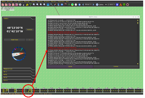

6 years 5 months ago #305
Replied by maitai on topic Sortie XTE nmea pour pilote auto
Les lignes en rouge sont celles qu'émet qtVlm (en jaune AIS)

6 years 5 months ago #307
by Pierre
Replied by Pierre on topic Sortie XTE nmea pour pilote auto
Merci pour l'info. Je vois effectivement bien la phrase $GPRMB, mais le paramètre "cross track error" ne semble pas transmis dans la phrase. Le paramètre XTE est pourtant bien calculé et affiché à l'écran. Voir l'impression d'écran:
"$GPRMB,A,0,L,C000000,GIL000..."
Est-ce normal, ou y-a-t-il quelque chose que je n'ai pas bien configuré pour la sortie NMEA ?
Après vérification, la fonction "Track" du pilote Raymarine ST1000 nécessite bien le paramètre "cross track error" pour compenser automatiquement les courants de marée et la dérive.
Pierre
Pierre
6 years 5 months ago #308
qtVlm ne transmet pas cette information, je note de la rajouter
