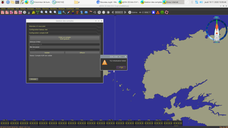

Il ne m'est pas possible d'accéder au mode vlm sur un rpi 4b.
A l'ouverture de la fenêtre gestion des comptes :
1. statut : Compte VLM non valide.
2. je rentre user et password suivi de enter
3. TLS initialisation failed (voir pièce jointe).
Je soupçonne que c'est lié à un problème C++ et Qt.
Merci par avance de votre réponse.
Excellente journée
Dominique

Replied by maitai on topic mode vlm sur raspberry 4b
Bonjour Dominique,
Sur quelle distribution?
Typiquement ce message indique que qt ne trouve pas les librairies SSL 1.0.0 et ne peut pas charger les 1.1.1 qui sont probablement sur cette machine.

Replied by DomH on topic mode vlm sur raspberry 4b
"Raspbian GNU/Linux 10 (buster)"
Effectivement pas de SSL 1.0.0. (OpenSSL 1.1.1d 10 Sep 2019)
Je vais chercher à en trouver une version à installer ou à compiler depuis les sources.
