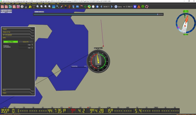

J'ai connecté via Wifi Qtvlm tournant sur un pc windows avec la passerelle navlink2..
Je recois bien les informations de GPS, profondeur, Ais mais pas celles du vent (TWA, TWD vide). La connexion se fait en UDP, j'ai mis l'adresse ip de la passerelle.
Je n'ai pas mis de filtre sur les données NMEA, la zone de filtre de qtvlm est positionnée sur « seulement ces messages » sans message indiqué (j’ai essayé plusieurs options c’est ce qui semble le mieux marcher)
La passerelle Navlink comporte un bouton viewdata qui affiche les phrases NNEA j'imagine reçues. Il y a bien une sentence $WIMWV
En revanche quand je clique sur afficher les données brutes de QTVLM je en retrouve plus de MWV (imagine qu'il sagit des données NMEA reçues)
Navlikn2 queje viens de me contacter, me dit qu'ils vont vérifier mais que pour eux à ce stade tout est normal. Ils m'ont proposé de vous contacter.
J'ai joint les flux NMEA issu de chaque logiciel en pièce jointe.
Merci pour votre aide

Si aucun filtre n'est activé, et cela est le cas si vous n'avez rien mis dans les filtres, alors tout ce qui arrive, bon ou mauvais, est affiché dans la console NMEA (cad même un message malformé qui serait finalement rejeté sera affiché). Donc à mon avis qtVlm ne reçoit pas de MWV.
Si j'utilise vos données contenues dans "navilink2.txt" comme entrée fichier dans les options NMEA de qtVlm, j'ai bien des données vent et des messages MWV, donc les messages en questions sont corrects et bien interprétés par qtVlm.
Quelque chose les filtre avant qu'ils n'arrivent à qtVlm, je pense.

Je fais le même constat
UNe quelle est la signification d'un point rouge au dessus d'un indicateur
5 years 11 months ago #565
Replied by maitai on topic Réception incomplète du flux NMEA
Bâbord amure (rouge) ou Tribord amure (vert).
