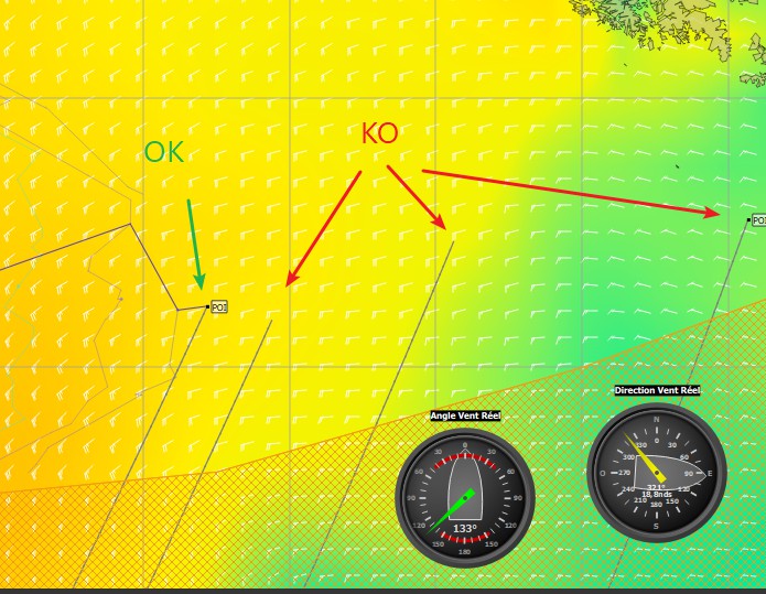

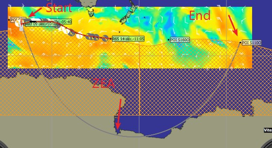

Voila ce qui me semble un petit bug.
Bon, ok, le use case est rare, mais pour VR il me sert tous les jours !
Je fait un routage dans le sud, d'un point sous l'Australie à un point au cap horn. Avec les IMOCA a Foil ca passe en moins de 12js en ce moment, et mon grib est a 14 jours.
Probleme : le routage ne démarre même pas avec un message du type 'impossible de rejoindre le POI".
Pourtant un décalant un peu le POI vers l'est, ca passe, et je vous garantie qu'il il a la marge pour arriver au POI.
Une idée? un workaround ( à part de déplacer le POI evidement
Est-ce du a l'orthodromie très 'déformante' à ces latitudes ?
cf images jointes pour voir le pb.

j'ai déjà eu le coup, avec un problème à cause de la ZEA, peut-être une piste ?

Astuce:
Dans ces latitudes l'autozoom a du mal, il faut dans ce cas zoomer manuellement sur la zone a router, et débrayer l'option autozoom dans les paramètres avancés.

Pour ma part en désactivant l'option "ne pas router en dehors de l'écran" des paramètres avancés, cela a régler le problème..
