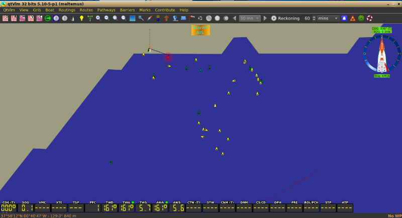

J'ai un serieux probleme avec les cibles AIS qui sont minuscules. J'ai pousse le slider au maximum dans le dialog AIS/Display de la configuration, j'ai aussi verifie dqns le fichier INI, le ratio est au maximum 160.
A passe 60 ans, j'ai besoin de mes lunettes quand je descends a la table a carte mais meme avec lunettes, c'est tres petit .
Comment augmenter la taille des cibles AIS?
Merci d'avance

5 years 2 months ago #1029
Replied by maitai on topic Cibles AIS
Avec quel genre de machine et quelle version de qtVlm?

Re-Bonjour,
Raspberry Pi 4 8GB
SD Card 128GB
Screen 15" - 1280x720 16:9
OS Raspbian Buster
qtVlm-5.10-1-p1 Version Raspberry
Qt 5.13.2
Au debut, la resolution par defaut etait 1920x1080. J'ai descendu la resolution 1280x720, je trouvais la cartographie lourde a gerer.
J'ai une installation similaire sur un laptop 15" resol 1920x1080, aucun probleme d'affichage des cibles AIS.
Except ce probleme, tout le reste est parfaitement fonctionnel
Merci, du beau travail!

5 years 2 months ago #1032
Désolé des réponses tardives c'est les vacances et pas beaucoup d'internet
Réinstaller ne sert à rien si on ne supprime pas aussi le répertoire $HOME/.qtVlm.
Quitte à réinstaller il vaut mieux prendre la beta sur notre site.
La taille des cibles AIS dépend uniquement de la résolution écran et du paramètre de taille. Si le calcul de résolution était faux sur cette machine beaucoup d'autres choses seraient très petites et ça ne semble pas être le cas.
Je ne peux pas en dire bcp plus sans un rpi pour tester. En attendant que l'un d'entre nous puisse le faire vous pouvez essayer de forcer la valeur du param directement dans qtVlm.ini. Il faut sortir de qtvlm avant de modifier le fichier et a chaque fois que l'on fera OK dans la configuration générale ces modifs seront perdues, mais ça peut dépanner et ça permettra d'en savoir plus

Pas de probleme, je comprends. Pour mon dernier essai, j'avais bien supprime les 2 dossiers, qtvlm et .qtvlm, mais cela n'a rien change. Le reste de l'affichage sur les autres softwares est correct, qtvlm aussi except les cibles AIS....
Je vais vivre avec, merci quand meme.
Bonne journee
Oops, j'ai aussi essaye le parametre dans le INI mais une fois arrive a la valeur max (mon affichage actuel), cela n'a plus d'effet. Too bad
Bonne journee
