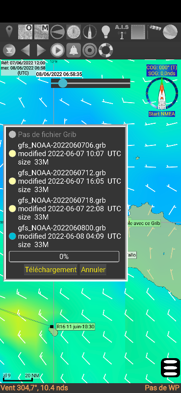

Tout d'abord, QTVLM est un vrai régal.
Naviguant dans le Sud Méditerranée (Tunisie, Sicile....) il manque (juste? encore ?...) la possibilité d'utiliser les cartes Navionics ou C-Maps, car je n'ai pas trouvé de cartes à des tarifs raisonnables pour cette zone
Problème sous Android 12 uniquement
Si je choisi de télécharger les GRIB QTVLM, le serveur est bien consulté.
La fenêtre reste ensuite bloquée sur Téléchargement/Annulé, avec un curseur à 0%
Il faut arrêter d'afficher QTVLM pour reprendre la main et constater parfois que le fichier GRIB a été chargé
Ce problème ne se pose pas quand je charge les Grib Xygrib
Ce problème ne se pose pas avec ma tablette qui est sous Android 10
Que faut-il faire?
Merci et bien à vous

Aucune idée, c'est très étrange. et je ne vois pas le rapport avec Android 12
Ca fait la même chose avec le téléchargement "Grib VLM partiel" ?

Oui

Pas de problème ici avec Android 12 et les téléchargements VLM. Je pencherai pour un antivirus ou un parefeu qui bloque les accès au serveur VLM.

Après 2 suppressions totales et 2 réinstallations ca fonctionne à nouveau.
Mystère (Android 12 sur Pixel 5a)
Merci pour votre support
