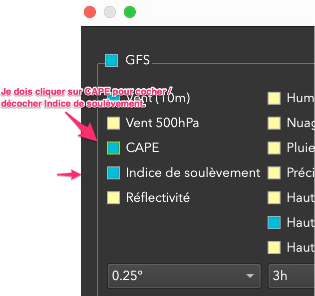

Je fais tourner QTVLM sur Macbook Air M1, OS 12.3.1 (Monterey) et j'ai un décalage assez contraignant quand je suis dans les options ou divers menus.
Je m'explique : il y a un décalage d'une rangée de formulaire en hauteur environ entre la position du clic et de l'endroit coché.
Par exemple, si je vais dans le menu "Bateau" > paramètre du bateau (pour l'instant pas de problème). La fenêtre s'ouvre et là si je clique sur "polaire" ça ouvre le panneau en dessou "configuration voiles".
Autre exemple : si je sélectionne une zone, ouvre le panneau Grib Saildocs pour faire une requête grib, si dans GFS, je clique sur la case à cocher "Vent (10m)", c'est la case en dessous "Vent 500hpa" qui se sélectionne.
En gros je dois toujours viser au dessus de la case ou du menu pour sélectionner quelque chose. Quand je crée un routage c'est pareil, du coup ce n'est pas évident de viser.
Autre soucis sur Mac, en utilisant le trackpad pour zoomer / dézoomer, le zoom ne s'éffectue pas vers le curseur mais vers la position du bateau. En cliquant ensuite sur le carte pour la déplacer et en faisant un zoom vers le curseur, là ça fonctionne bien. J'ai l'impression que le problème survient quand le bateau se trouve dans l'écran et dans ce cas le zoom se fait sur celui-ci. Est-ce qu'il y a une option pour désactiver ça ? Je précise que j'ai bien décoché la case "centrage automatique" dans "configuration" > bateau.

j'ai toujours le problème sur mon Mac, je viens de tester la version 5.10-16.
J'ai regardé dans les préférences du mac, accessibilités et autres options de pointeur et je n'ai aucune fonctionnalité de cochée sur le mac.
Dans Qtvlm > confifguration, j'ai désactivé Retina et Vue Etendue, ça ne change rien.
Je précise que j'ai le même soucis avec une souris filaire USB, notamment dans le panneau de requête gribs. Si je clique sur le cas GFS, c'est la case en dessous "Vent" qui se coche. Je n'ai pas ce problème partout, c'est assez aléatoire. Je peux faire des tests panneau par panneau si nécessaire.
C'est un problème qui est apparu après une mise à jour, mais je ne saurai pas dire laquelle, c'est pareil, je peux tester si nécessaire.
Clément

Malheureusement pas d'idées, j'ai demandé à plusieurs utilisateurs mac pas de soucis chez eux, et pas de problèmes ici non plus sur 2 macs.
Il semble que le pb soit lié spécifiquement à votre machine.
