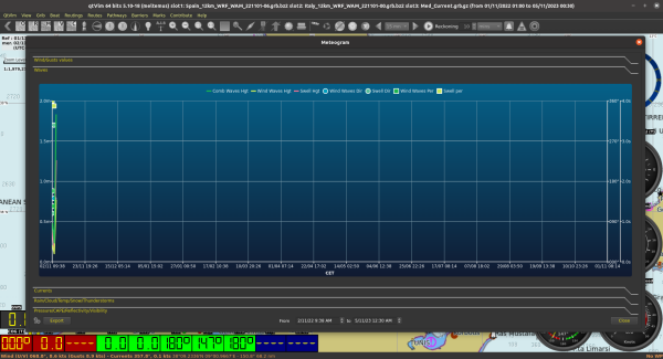

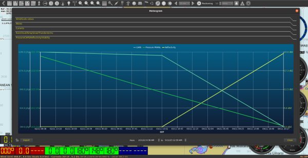

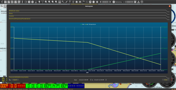

Bonjour, Depuis la mise à jour vers la version 5.10.18, j'ai le probleme suivant:
L'affichage des meteograms ne se fait plus correctement, il se resume en general a 2 lignes pour les vents, pour reste...voir les fichiers attaches.
J'ai exactement le meme probleme sur mon Raspberry, donc je suis revenu a la version 5.10.17 sur les 2 appareils en attendant une solution.
Merci d'avance et bonne journee.
Titus
Pour info:
Laptop - Ubuntu 20.04 LTS 64 bits
Raspberry Pi4 - Raspbien/Debian 10 Buster 32 bits
attachment=133]qtVlm 5.10.17 - Wind.png[/attachment]
Titus
Pour info:

OK, j'ai charge depuis le site OpenSkiron un Grib "standard" et un Grib "WRF. Effectivement, meme apres reinstall, le resultat est le suivant dans le Meteogram:
1/ Le Grib "Standard" s'affiche normalement
2/ Le Grib WRF pose probleme (comme sur les images envoyees)
3/ Si dans un des 3 slots de chargemenrt des Grib, un est occupe par un WRF, c'est tout l'affichage Meteogram qui est probleme.
Tests fait sur mes 2 appareils avec les versions retelecharger:
Laptop Ubuntu 20.04 LTS - 64 bits
Raspberry Pi4 Raspian/Debian 10 - 32 bits
Entre les 2 versions, il n'y a pas de changement d'OS sur les machines
Y-a-t-il un log quelque part, je n'ai pas trouve. Merci.
