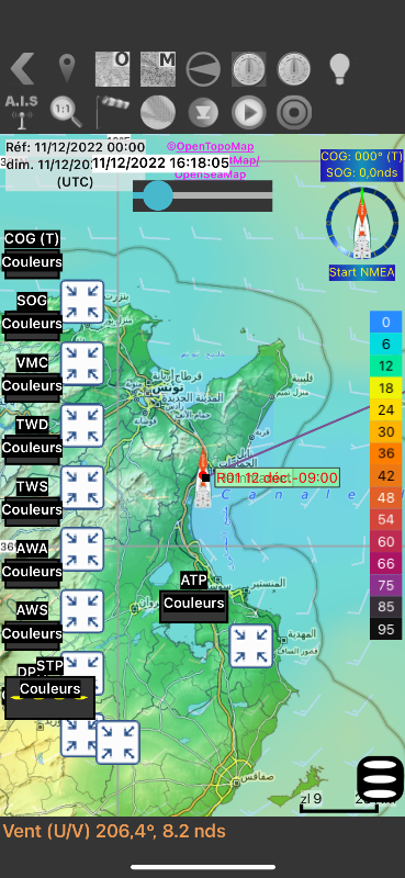

Quand je souhaite modifier la taille et la position des afficheurs LCD, QTVLM bloque.
Ma configuration: iPhone 14 et dernières versions de iOS et de Qtvlm.

Bloqué comment? Ici a priori pas de problèmes, ca fonctionne comme ca doit.
Il faut débloquer les LCDs via le menu bateau->Instruments, bien sur.

Que veut dire "bloqué" exactement? qtVlm ne répond plus du tout ou bien l'instrument ne se déplace plus ?
Il faudrait peut-être l'agrandir un peu avant de le bouger, et le remettre à la bonne taille une fois en place.

Bloqué signifie qu'aucune action n'est possible
- impossible d'agrandir ou de réduire un cadran
- impossible d'en déplacer un
au début le fond de carte peut bouger avec un doigt, puis il se fige
Seule façon de s'en sortir,
Quitter l'application par les commandes iOS, la relancer, et refiger les LCD
Pour contourner le problème, j'importerai bien ma config d'écran d'Android.
Dans la version Android, QTVLM dit bien que le fichier avec les paramétrages a été créé, mais impossible d'accéder au fichier (mon tel Android Pixel 5a est sous Android 13)

qtVlm se bloque aussi lorsque les instruments sont verrouillés ? Tout fonctionne ici normalement donc difficile de comprendre ce qui se passe.
Pas certain que l'import des instruments depuis Android vers iOS fonctionne, cette partie a été améliorée mais c'est pour la prochaine version.
Pour accéder au fichier il faut passer par un explorer de fichiers "autorisé", du genre Amaze File Explorer, ou bien par un PC.
