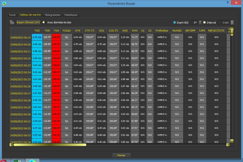

Il semble que le formatage souhaité {Interval } + { 1 mn } sélectionné ne réapparait pas automatiquement lors d'une nouvelle ouverture de QTVLM .
Est il programmable avec le fichier ini ?
Une possibilité est de passé en mode { Ecart } + {0 mn} qui lui est conservé à la fermeture toutefois il arrive que si l'interval temps dans le tableau passe bien à 1 mn il arrive que l'Ecart entre la ligne 2 et la ligne 1 lui reste bloqué à 5 mn ( voir pièce jointe )
3 years 2 months ago #2130
Replied by maitai on topic Comment forcer un affichage Tableau de marche au pas d'1 minute (défaut)
Le minimum de cette valeur est le pas par défaut de qtVlm, aussi appelé dans notre jagon "vacation". Par défaut c'est 5 minutes, ce qui signifie qu'un route est calculée avec un pas de 5 minutes. C'est configurable dans l'onglet bateau de la configuration générale, mais ça n'est pas recommandé de changer ça.
