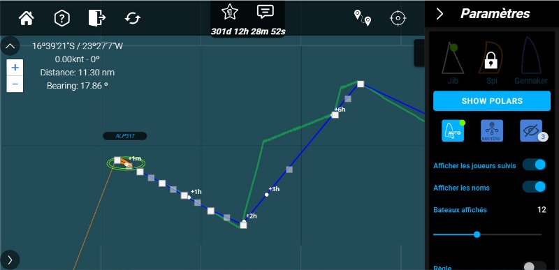

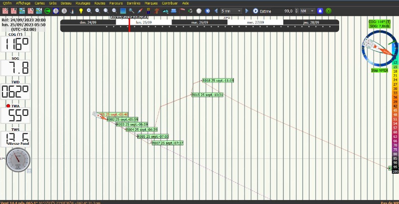

Pour illustrer mon propos voici 2 photos qui en montrent la finalité :
Image #1 : ma Route QTVLM avec ses Repères R 1/2/3/4/5/7/15/18
Image#2 : l'interprétation en WP qu'en a fait le jeu Realsail ( Realsail.net ) après chargement et décodage WP de la Route au format kml .
Il est évident que par manque de repère à l'initiation des phases de séries de "tack" ou "gybe" la Route générée par le Jeu devient totalement inutilisable sans importantes remises en forme manuelles .
On notera que la présence d'un repère qu'on s'attendait pourtant à trouver entre R7 et R15 aurait déjà grandement facilité la tache .
A défaut d'avoir tous les virements la matérialisation du point d'entrée et de sortie de ses séries serait un gros plus .
Il est bien évident que cette demande n'a grand d'intéret que dans le cadre de la navigation virtuelle et de cette intéréssante option d'AutoWP proposée par le Jeu RealSail

C'est la façon dont fonctionne qtVlm: la route (contrairement au parcours) est "intelligente" et sait empanner ou virer entre 2 POIs.
Seule façon de faire dans ce cas de jeu, exporter un demandant tous les points (ce qui fera un point toutes les 5 minutes), ou demander un routage/route orthodromique, dans ce cas il n'y aura pas de virements/empannages entre les POIs.
