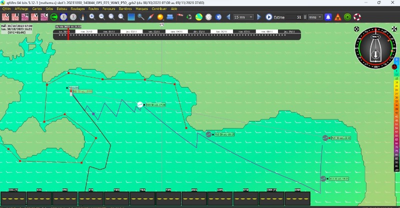

Bonjour, lorsque je fais un routage, les POI ne sont pas positionnés sur la route mais à côté. Ma logique me dit que normalement chaque POI retenu doit être à chaque changement de direction. Et ce n'est pas le cas. Comment corriger cela ? Est ce que je fais une mauvaise manipulation ? Je joins une copie d'écran pour illustrer cela.

Replied by maitai on topic Les POI ne se positionnent pas sur la route
C'est normal. qtVlm utilise un pas interne de 5 minutes par défaut, il est donc quasi impossible de passer "pile" sur un POI. La route bifurque avant ou après le POI suivant une règle compliquée.

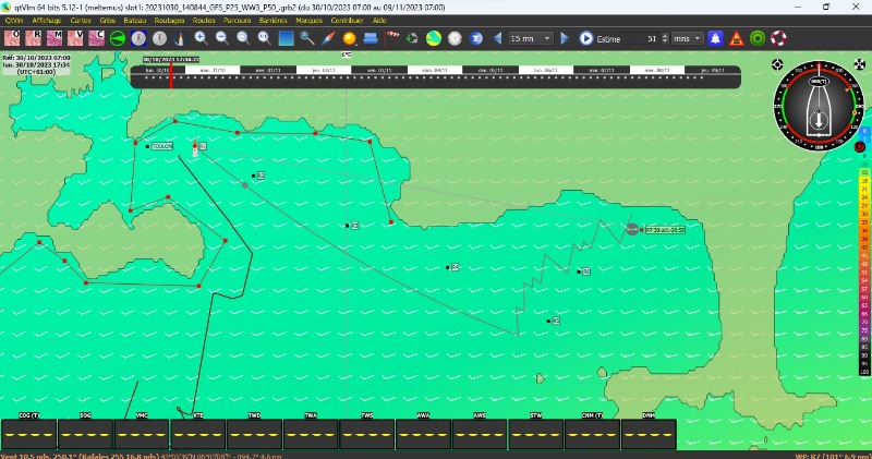

En revanche, dans ma route ici en PJ, les différents POI (R1 à R7) semblent donner une route cohérente avec les limitations de polaire que j'ai imposé pour mon voilier (TWA à 50° et 120°). Mais ils ne sont pas reliés entre eux...et la route dessinée, qui ne comporte aucun POI, donne un nombre invraisemblable de manoeuvre (ici des empannages). Qu'est ce que j'ai loupé ?
qtVlm utilise un pas de 5 minutes (on appelle ca une vacation), il est donc possible que la route optimum vire ou empanne toutes les 5 minutes. Pour remédier à cela, il faut aller dans les paramètres du bateau et indiquer le temps minimum (en nombre de vacations) entre 2 empannages ou 2 virements, avec éventuellement une pénalité sur la polaire durant ce temps.
Une autre technique consiste à utiliser une route en mode orthodromique.
