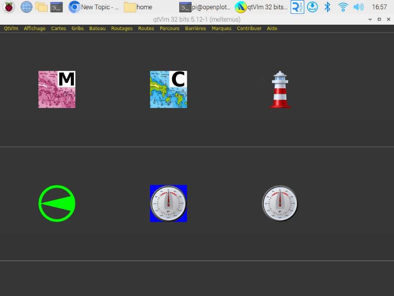

Utilisateur de longue date de QtVlm sur rpi, je viens de passer sous la version 3 d'Openplotter raspian bullseye ( rpi4)l'installation se passe bien mais lors du lancement de QtVlm l'affichage se fait avec des trés grandes icones le microboard est aussi sur dimensionné masquant tout l'écran , la police des caractères est correcte, j'ai essayé les différentes versions 12.0 et 12.1 sous 64 bits puis j'ai réinstallé OP V3 en 32 bits et la aussi les 4 versions 32 bits et 32 bits bullseye donnent le même affichage.

jipol :Merci pour la réponse je fait cela sur meltemus.com , par contre lorsque je débranche l'écran HDMI et que je passe en "HEADLESS" via VNC : l'affichage est normal, en cas d'utilisation concomittente des 2 : HDMI et Headless : bug

Oui c.est cela : VNC seul affichage correct l’affichage sur HDMI 1 ou 2 quel que soit la résolution est incorrect

Affichage correct avec un autre écran Hdmi : Pb résolu.

Oui l'écran qui fonctionne est un écran de PC, celui qui disfonctionne est une télé avec entrée HDMI.
