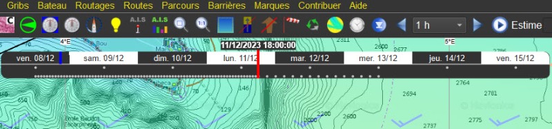

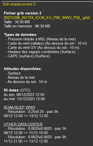

J'ai un Grib Icon-eu (pièce jointe#1) qui change de pas à partir du 11/12 à 18:00 passant d'un pas de 1h à 3h. La barre de déplacement reflète exactement cette info (pièce jointe#2). Tout va bien. Ce que je ne comprends pas, c'est pourquoi lorsque je "joue" le grib après le 11/12 18:00, les barbules continuent de bouger d'heure en heure alors que le pas est pourtant passé à 3h. D'après ce que je pensais avoir compris, je m'attendais à ce que l'animation (même si je joue le grib d'heure en heure) me montre un grib fixe pendant 3 heures, et à ce qu'il ne "bouge" que toutes les 3 heures, non?
Alors, je devine qu'il me manque une information pour mieux comprendre, mais laquelle?
Merci d'avance pour votre aide!

Le pas d’animation n’est pas lié à celui du Grib: on peut choisir une durée de pas d’animation inférieure ou supérieure et aussi être décalé par rapport à une date du Grib tout en ayant un pas d’une heure.
Qtvlm va donc interpoler lorsque c’est nécessaire.
