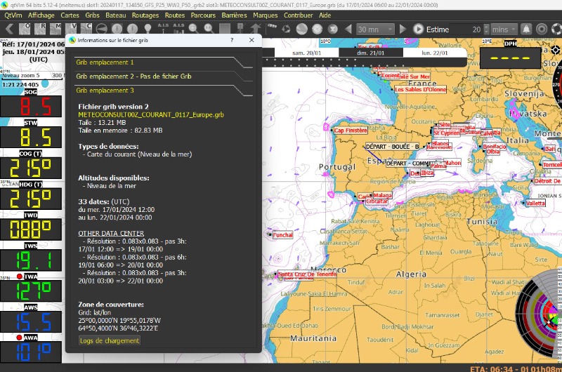

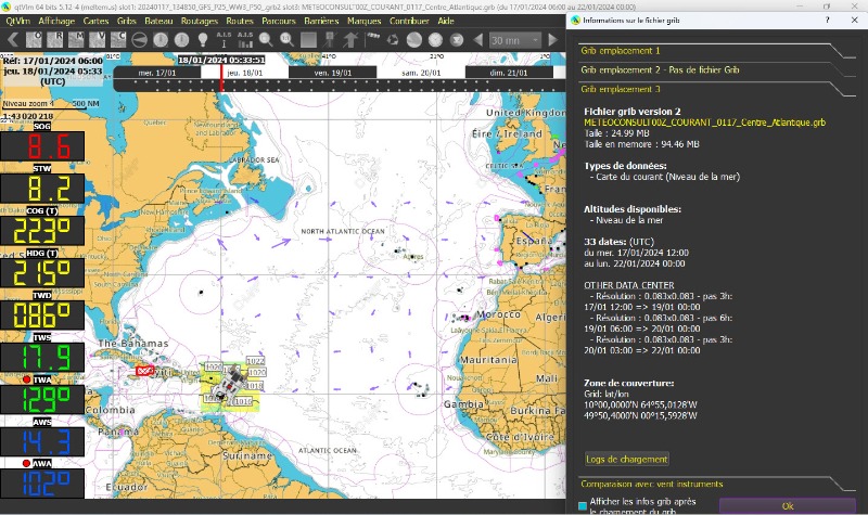

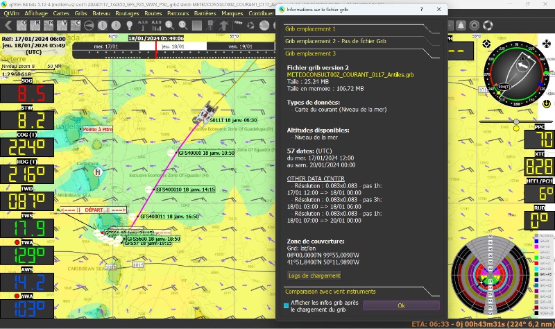

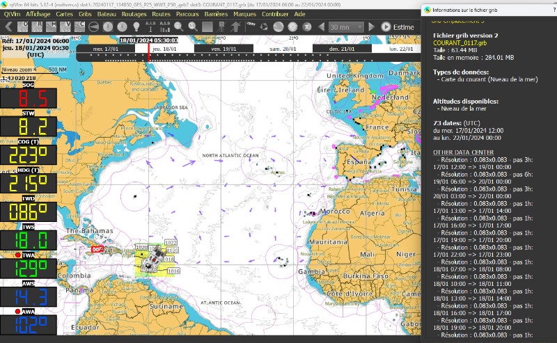

Je fusionne 3 grib courants .grb (Europe=14MB+Antilles=25MB+Atlantique=25MB) pour n'utiliser qu'un seul emplacement, le #3 en l'occurence.
La fusion aboutit avec succès sauf que les données d'un seul fichier apparaissent à l'écran quand je charge le fichier global (64MB) obtenu de la fusion.
Chaque fichier s'affiche correctement quand je les charge individuellement.
Je ne sais pas comment régler ce souci.

C'est normal: on ne peut pas merger des records de même type avec la même date. On peut merger des gribs contenant des types différents, ou des dates différentes

Parfait. Merci encore une fois pour la réponse rapide.
