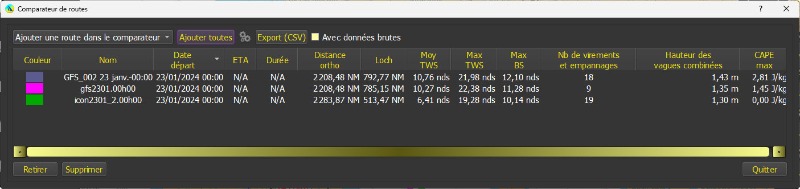

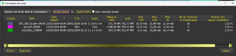

J'aimerais savoir comment éviter qu'une route figée perde son ETA? Si j'ai bien compris le principe: tant qu'une route reste figée, même si d'autres gribs sont chargés, la route ne change pas. Or là, je ne sais pas pourquoi, la route figée a perdu son ETA alors qu'elle est restée tout le temps figée. (juste éteint l'ordinateur entre temps)
J'ai donc rechargé le grib avec lequel cette route avait été construite et elle a retrouvé son ETA d'origine.
Ma question: est ce qu'une route ne reste figée que tant que QTVLM reste ouvert?

Oui c'est la bonne procédure. La route figée ne perd pas son ETA ici si on change de grib ou si on ferme/relance;
Par contre peut-être un défaut dans le comparateur de route dans le cas d'une route figée, je regarderai
