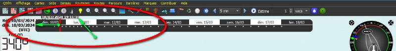

Communiqué pour Info uniquement :
Dans la dernière version 5.12.5.P je n'arrive plus à caler comme avant c'est à dire d'une façon permanente l'échelle Temps (ce mini calendrier horizontal situé en haut sous la barre Menu ) après avoir ramené son curseur complètement à gauche .à l'aide de ma souris . Après quelques secondes l'heure affichée qui était repassée en horaire 0 seconde réapparait avec des secondes . La conséquence majeure est que lorsque l'on balaie un Routage avec ce même curseur , les WP rencontrés sont automatiquement légèrement décallés du point repère curseur ! Cette avantage précédent du 0 seconde permettait de repérer avec précision des points Horaires stratégiques comme des mise à jour Metéo dans des Jeux de navigation virtuelle et donc d'en récupérer plus facilement les cordonnées Lat Lon .
Cordialement
ALP317
Cordialement
ALP317

Rien n'a changé à ma connaissance récemment dans ceci.
Ce qui se passe c'est que en mode réel (cad pas en mode VLM), si le NMEA est activé et que la date du grib est antérieure à "maintenant" de plus de 1 minute. le grib se remet à "maintenant" à chaque mise à jour.
La solution est donc de stopper le NMEA le temps de l'analyse.
