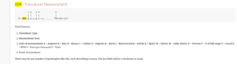

A priori il est pas bon ce message XDR
Ca doit se présenter comme cela:
Ici il manque une donnée il n'y en a que 3
YXXDR,C,24,C*65
