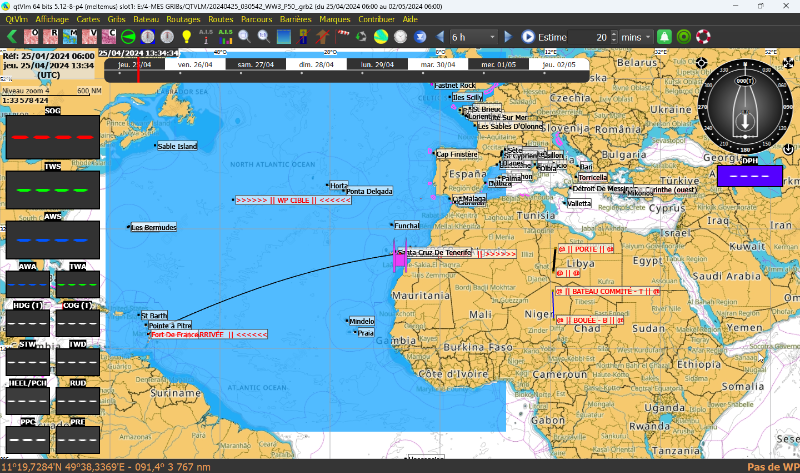

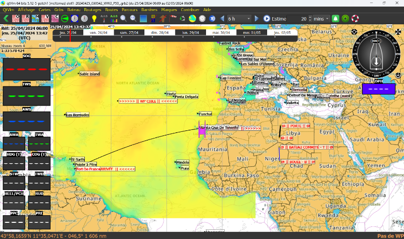

Juste pour vous signaler que le fond carte pour la hauteur de vagues combinées ne fonctionne plus. La dernière version que j'ai et qui fonctionne est la verison 5.12.5-P1.
En ce qui me concerne, j'obtiens une zone totalement bleue avec hauteur 0.0 m. (verrsions testées 5.12.6-p1, 5.12.7, et 5.12.8-p4). Pour le même fichier grib WW3 avec la version 5.12.5-P1 j'obtiens le bon dégradé et les bonnes données.

Voilà ci joint les logs de chargement pour chaque version ainsi que leurs captures d"écran respectives.
