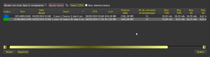

Je viens juste de rencontrer 3 soucis concernant le tableau comparateur pour 2 routes figées:
1- La distance Otho pour chaque route figée est ok lorsqu'elle est calculée mais devient incohérente dans le temps, elle ne fait qu'augmenter sans aucune raison valable . Si cela peut vous aider, quand je défige et que je refige la route, la valeur Distance ortho redevient ok. (voir ci-joint:  loch / distance ortho)
2 - De temps en temps j'obtiens la valeur "nan" pour la distance ortho. Si quelqu'un a des explications sur cette valeur? Merci.
3- La valeur CAPE dans le tableau est la valeur du grib actif et non la valeur du grib avec le quel la route figée a été calculée.
Je vous transmets cette info car j'avoue que ça m'a pris du temps avant de comprendre pourquoi j'avais du mal à analyser certaines valeurs du tableau, surtout quand on utilise le CAPE dans ses routages.

OK merci du signalement, c'est réparé pour la distance ortho.
Par contre je ne vois pas de problème avec le CAPE
EDIT: en fait il y a bien un problème avec le CAPE et les routes figées

Est ce que vous pouvez me dire ce que veut dire la valeur "nan" pour la distance ortho, je n'arrive pas à en déduire la signification?
2 years 6 months ago #2505 by maitai
Replied by maitai on topic Route figée - tableau comparateur
Nan veut dire Not A Number ca ne devrait pas arriver, c'est réparé.
