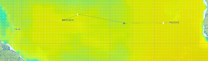

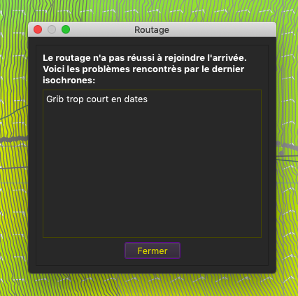

Je souhaite faire des routages pour de longues navigations mais le logiciel stop son calcul en fonction de la durée du fichier grib.
Les prévisions maximum sont à 10 jours et une transat atlantique fait entre 15 et 20 jours donc il s’arrête avant la destination.
Serait il possible que le moteur de calcul prenne en considération les dernières données du fichier grib pour terminer la route?
Ce n'est pas idéal mais cela permettrait d'estimer un temps de navigation global.
Dans Opencpn il existe un plugin "climatology" qui donne les valeurs de vent des pilots charts (source NOAA je crois) en fonction des mois de l'année.
Si ces données étaient disponibles sous forme de grib cela permettrait de faire des projections de navigation hauturière en fonction des differents mois de l'année.
Voila c'est une idée, peut-être compliqué à réaliser mais qui serait un bel outil pour ceux qui souhaite planifier de longues navigation.
Bonne journée😀
Vincent

Pour faire court, non pour l'idée d'étendre la dernière prévision à l'infini ce qui serait non seulement faux mais très dangereux, et en ce qui concerne la climatologie c'est juste un tout petit peu mieux mais ca reste très dangereux aussi. On pourrait aussi ajouter que croire des prévisions à 15 jrs c'est également très risqué.
Tout l'art du routage sur de grandes distances est justement d'évaluer le dernier isochrone, voir les bouquins de Bernot et autres sur ce sujet.
