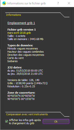

Je viens de tester avec une polaire class40 et j'ai toujours un blocage à 29 jours.
Dans la fenêtre information du fichier grib j'ai :
Fichier grib version 1
mars-avril-2018.grib
Taille: -1 octets
taille en mémoire : 3443.68Mb
Types de données:
Périodes vagues moyennes
Hauteur des vagues combinées
Direction des vagues moyennes
Carte du vent
Isobares
232 dates:
du jeu. 01/03/2018 00:00 UTC
au jeu 29/03/2018 21:00 UTC
Version de table: 128, 140
Grille : 1038240 points (1440x721)
Résolution : 0.25x-0.25
Zone de couverture
90°00'00"N 00°00'00"W
90°00'00"S 00°15'00"W
