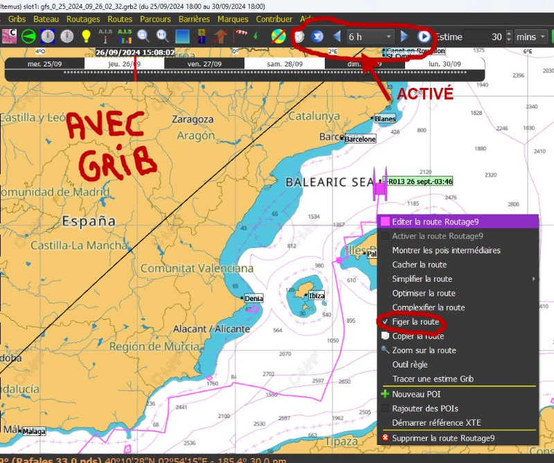

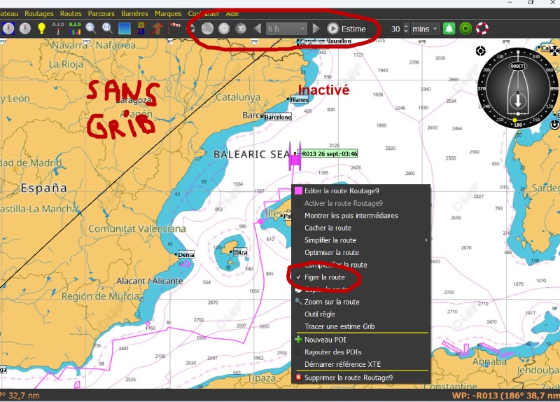

3 Questions:
1- Je n'arrive pas à afficher les flèches de vent aux POIs sur une route figée. Est-ce que je dois faire une étape en particulier pour y parvenir?
2- Sans grib chargé, le curseur bateau d'une route figée, n'apparait pas sur la route après l'heure de départ tant que je ne charge pas un grib, n'importe lequel, pour faire avancer le curseur dans le temps, alors que par définition, une route figée (si j'ai bien compris?) est indépendante de son environnment grib, non?
3- Quand j'importe une route sous format gpx, la route s'affiche. Mais dès que je change la couleur de cette route, elle disparait. Pourtant cette route existe toujours puisque je suis capable d'aller dans son menu d'édition. Je viens de voir que tout est ok si je ne change pas la couleur de la route. En fait la question à 1 € est: Pourquoi ne peut-on pas changer la couleur d'une route importée alors que je peux pour une route figée normale non importée?

2- OK... pour le 2, je viens de voir que si on active le mode simulation, même si le menu temps reste inactivé (bouton maintenant et barre de temps), le point bateau continue de se déplacer. Donc en mode réel (connecté à une centrale et non en mode simulation) est-ce encore vrai? (je ne suis pas au bateau)
3- Pour le 3, c'est systématique avec la route attachée: on importe, on change la couleur, et la route disparait sur la carte. Elle est encore présente dans le menu édition, mais elle n'apparait plus sur la carte...Que ce soit en mode ortho ou vb-vmg. La route reste tout le temps figée même pendant le changement de couleur, en tout cas en tant qu'utilisateur je ne la "défige" jamais. Je dis ça car la route importée a le comportement d'une route qui se défige et qui perd tout son contexte...peut-être?

Si aucun grib n'est chargé on ne peut pas forcer une date, et si un ou des gribs sont chargés on peut seulement forcer une date entre les dates du/des gribs. En mode simulation ou en réel même sans grib la date change automatiquement à "maintenant".
