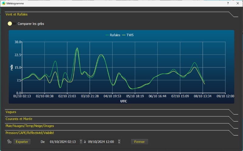

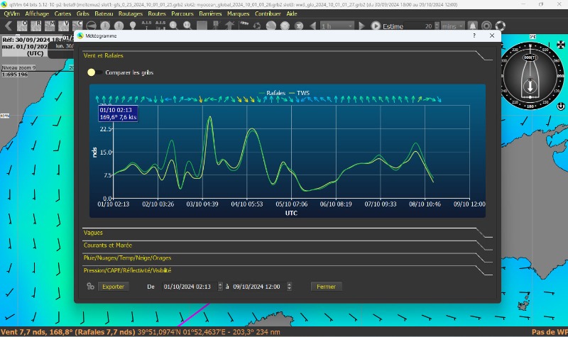

- Météogramme :Je pense qu'il y a un décallage dans les directions du vents par rapport aux courbes TWS (voir ci-joint, les flèches commencent à gauche de l'axe des ordonnées). Aussi, en essayant d'ajuster la grandeur de la fenêtre du météogramme pour essayer d'affiner la position des flèches, les directions disparaissent et on ne peut plus lire la courbe TWS non plus (voir-ci-joint).

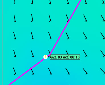

- Finalement, serait-il possible d'augmenter la taille des cercles des flèches de vent aux POIs (voir ci-joint), ce n'est vraiment pas évident de les distinguer, même avec les grib en contraste. Ma femme confirme, alors si ma femme confirme! ( À moins qu'il n'existe un endroit où leur taille peut être ajustée, mais que je ne connaitrais pas?)

Il y avait effectivement un bug de décalage des flèches de vent dans le météogramme.
J'ai aussi rajouté de quoi grossir les cercles de vent, on sait ce que c'est de porter des lunettes

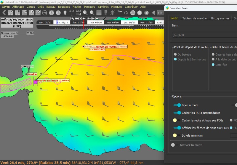

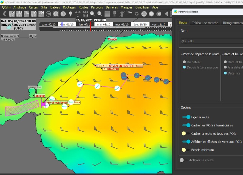

Je suis donc sur la version 5.12.10.p2.beta 10. Je ne sais pas s"il y avait ce comprtement avant le changement sur les flèches de vent aux POIs, mais voici ce que j'ai:: une route figée avec POIs intermédiaires cachés et flèches de vents cachées
1- j'édite la route et j'active l'option afficher les flèches de vent
2- Résultat: les flèches ne s'affichent pas. (voir pic attachèe)
3- pour voir les flèches, il faut afficher les POIs, donc dans ce cas les étiquettes des POIS et les flèches sont visibles. Si on ne veut voir que les flèches (le menu edition le permet), on cache les POIs. Là ça fonctionne.En fait, on doit faire 2,3 pour avoir la situation 1 OK, c'est à dire avoir l'affichage qui correspond aux sélections choisies dans le menu d'édition de la route (voir pic attachée).
Aussi, si les POIs sont cachés, ALT+E n'a pas d'impact sur les flèches de vents, sinon (donc POIs visibles), ALT+E impacte aussi les flèches de vent (qui semblent devenir des étiquettes?)
