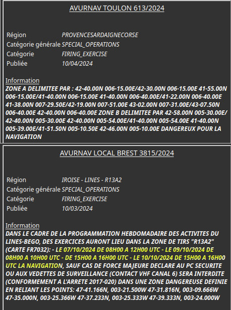

Certains AVURNAV n'indiquent pas la durée de validité. Il semble y avoir des différences dans le traitement des données selon les avis : certains contiennent des informations sur l'expiration/validité, d'autres non.
Par ailleurs, serait-il possible d'avoir une mise en évidence de la zone concernée par l'AVURNAV consulté ?
cf jpg

Replied by maitai on topic avurnav
J'ai rajouté cette info qui est dispo en effet, je ne sais pas si c'est nouveau ou si je l'avais raté. Ce qui n'est pas clair ce sont les horaires, qui pour moi sont des plages de temps durant la période et pas une date/heure de début et de fin.
L'avurnav sélectionné est déjà mis en évidence, mais ptet pas assez en effet

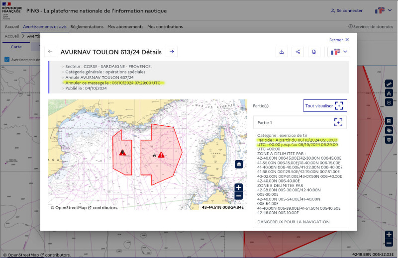

Un drole de point d'interrogation est apparu sur mes cartes, une options que je ne connais pas (cf jpg) ?! je ne sais pas ce que c'est !
Merci !
Il y a des dates dans tous les cas que j'ai essayé !
Merci !
Le symbole a changé, avant on affichait "PA" ou "PD" ou autres, en fonction de l'attribut "QUAPOS" (Quality of Position"
Mais il apparait que la norme S52 veut juste ce ? quand la qualité de la position n'est pas bonne, cad quand QUAPOS >= 2 et < 10 (voir CARIS pour une explication des valeurs possibles des attributs www.teledynecaris.com/s-57/frames/S57catalog.htm )
