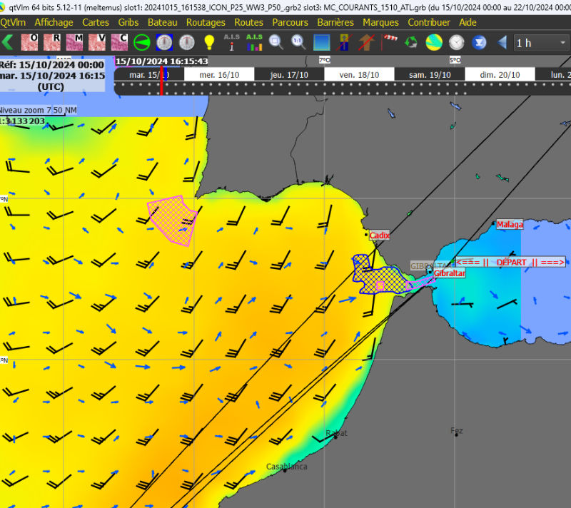

Re bonsoir,
L'option tracer/editer une ligne avec un autre POI ne rafraichit pas. Voilà le contexte: 2 POIs Départ et Arrivée. Départ=Sète et Arrivée= Gibraltar. J"ai l"option Tracer une ligne entre ces 2 POIs. Je viens de les déplacer pour une nouvelle route Gibraltar-Las Palmas et voilà ce que j'obtiens en pièce-jointe. L'ancienne ligne entre les 2 POIs reste affichée (même celle intermédiare entre Sète et LAs palmas, le temps que je déplace le POI départ pour Gibraltar. Est ce que c'est que de mon côté avec une carte graphique faiblarde ou non?

Replied by maitai on topic Ligne avec un autre POI - Version 5.12.11 sur WIN11
Je ne sais pas reproduire ca, Comment déplaces tu les points, à la souris ?

Bonjour Maitai,
J'ai essayé hier soir de chercher toutes les combinaisons pour reproduire et moi non plus je n'y arrive pas. Mais c'est encore arrivé hier dans la journée ou la lgne entre les 2 POIs reste affichée alors que les POIs sont ailleurs. Il se peut que ce soit juste sur mon PC, je ne sais vraiment pas quoi dire. De toute facon ce n'est vraiment pas grave du tout. Pour effacer les mauvaises lignes, je ferme QTVLM et re ouvre. Je vous tiens au courant si j'arrive a reproduire.
Si ca recommence, essayez un coup de zoom avant ou arrière.

Replied by ourasi on topic Ligne avec un autre POI - Version 5.12.11 sur WIN11
ok. Et oui c'est ç'est à la souris. (oublié de répondre)
