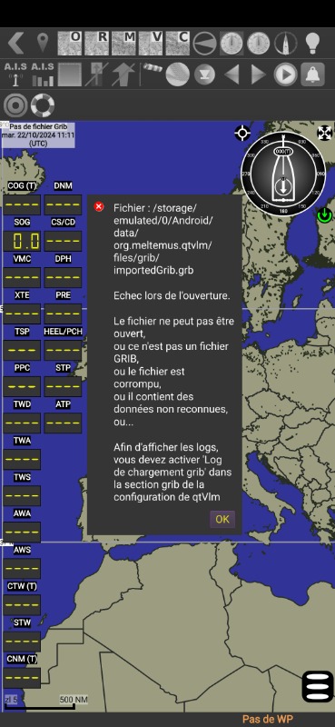

J'ai suivi votre procédure en plaçant le Zip dans DCIM et en l'ouvrant à partir de l'explorateur par qtvlm j'ai le message d'erreur joint.
Merci pour votre aide.

Ce n'est probablement pas un zip contenant les CM93s
Quelle taille fait-il ?
Contient-il le fichier CM93ATTR.DIC ?
