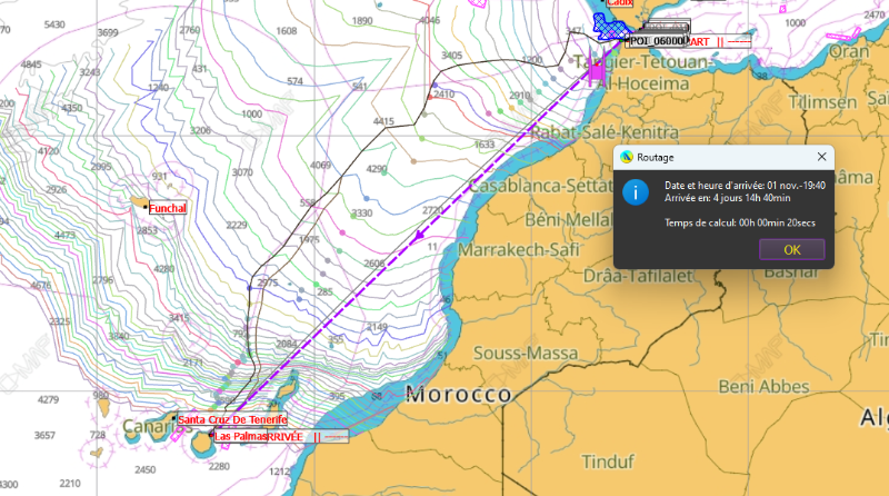

J'ai 2 questions concernant le fonctionnement du routage:
1- En changeant les params isochrones < 24h et isochrones >24 h je peux obtenir un double routage selon les valeurs que je donne(voir ci-joint), alors que je ne demande aucun routage alternatif. Quelle est la règle concernant ces 2 params pour ne pas obtenir de double routage?
2- Aussi, que veut dire "Std Dev Max" (je n'ai pas trouvé dans la doc) et comment utiliser ce param?

1- En fait je n'obtiens pas 2 routages exactement mais j'obtiens 2 lignes différentes (avant de cliquer pour finaliser le routage) et c'est selon les valeurs que je mets dans isochrones <> 24h... je me demandais juste pourquoi?
2- Merci pour la réponse

J'imagine que vous avez demandé l'affichage de routes alternatives.
2 years 3 weeks ago #2778
Replied by ourasi on topic Questions règles routage
zéro routage alternatif, comme mentioné dans mon premier message...
2 years 3 weeks ago #2779
Replied by maitai on topic Questions règles routage
Alors je ne sais pas. Une chose est certaine ce n'est pas le fait de changer les durées des isochrones qui va générer plusieurs routages ou plusieurs lignes.
