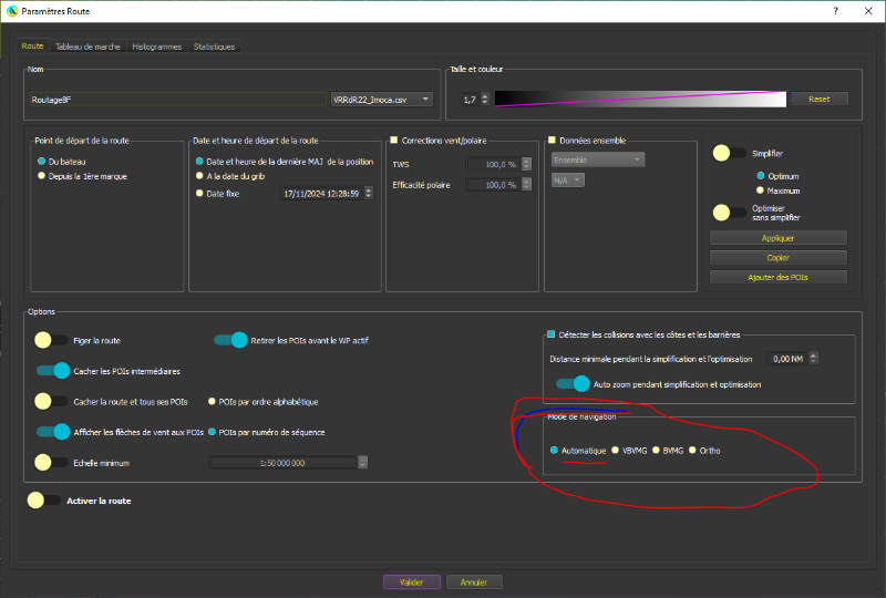

pour le 2, je n'ai surement pas bien compris la différence entre les modes de navigations BVMG et Ortho du coup. Mais il y a bien un mode automatique pour les routes :
Après, j'avoue que je cherche à utiliser qtVlm pour faire plutot du routage. Et en routage, on peut selectionner si on veut utiliser la BVMG entre les pas isochrones (il n'y a pas de choix "best" à ce niveau là). Mais quand on transforme ce routage en route, on pourrait avoir des POI de la route entre lesquels le bateau ne suit pas un cap fixe (une route en ligne droite) mais un angle de vent apparent constant ce qui peut engendrer de meilleures performances pour passer au même POI. Le risque étant ensuite que l'intégrale réelle de cette route ne passe pas par le POI.
