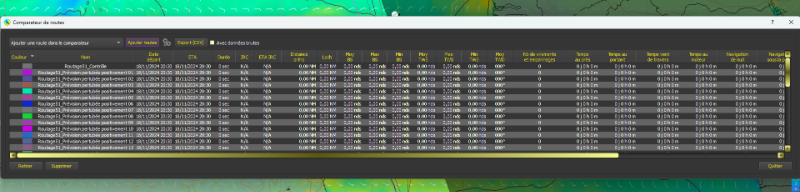

Je n'arrive pas à faire fonctionner le multiroutage avec les grib "ensemble" :
- Je fais télécharger à QTVLM un grib GEFS 56km (All) via QTVLM
- en suites, je fais : routages → créer un routage → option → multiroutage →ensemble (contrôle+ membres)
- QTVLM m'ouvre le comparateur de route avec uniquement des routes vides (cf. capture)
J'ai vérifié que le point de départ et d'arrivée soit bien dans la zone du grib, que le grib couvre bien le temps approximatif de parcours.
Le résultat est le même quelques que soit :
- le GEFS téléchargé, (j'ai téléchargé sur les différents emplacements des gribs un GEFS all, control, et average)
- le type de routage : si le routage part du bateau, sur un parcours ou entre 2 POI.
- le type de multiroutage ensemble utilisé (j'ai essayé toutes les options).
À chaque fois, il crée une route vide...
Des idées ?
Cordialement
Edwin

Il faut télécharger un grib "ensemble", c'est le cas ?
Un GFS de base ne contient pas de données ensemble,

- gronux
- Posts: 12
1 year 11 months ago #2838
by gronux
Replied by gronux on topic Multi-Routage ensemble - difficultées d'utilisation
Cela fonctionne pour moi je suis sur un grid de 0.25.
Sur le site de la NOAA nomads.ncep.noaa.gov/gribfilter.php?ds=gefs_atmos_0p25s , je coche uniquement l'option 10 m above ground et je télécharge les grib.
Pour faire un routage je choisis l'option "Données moyennes" et le routage s'effectue
