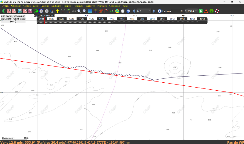

J'ai chargé la barrière d'exclusion suivante: ZEA (15 janvier 2024).qbar. Quand je zoome (voir ci-joint) sur la portion ou le routage dépasse la barrière (pourtant j'ai mis 1 NM de distance d'éloignnement), la barrière disparait.
2 questions:
1- Que dois-je faire pour éviter que la barrière disparaisse?
2- Que dois-je faire pour éviter que le routage n'entre dans la zone d'exclusion (avec ou sans distance d'évitement d'ailleurs)?

Ca vient de la barrière qui n'a pas assez de points et qui fait quasiment le tour du monde. Du coup qtVlm ne sait pas dans quel sens elle fait le tour, dans certains cas.

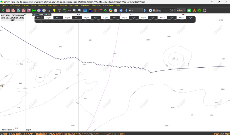

ok...j'ai tronçonnée la ZEA en 5 sections et ça fonctionne...pour ceux que ça intéresse! (ci-joint)
