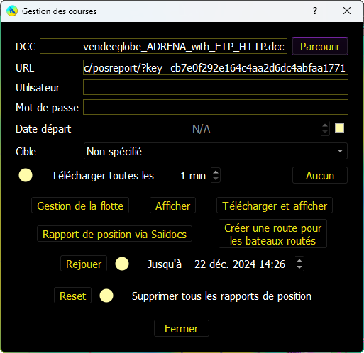

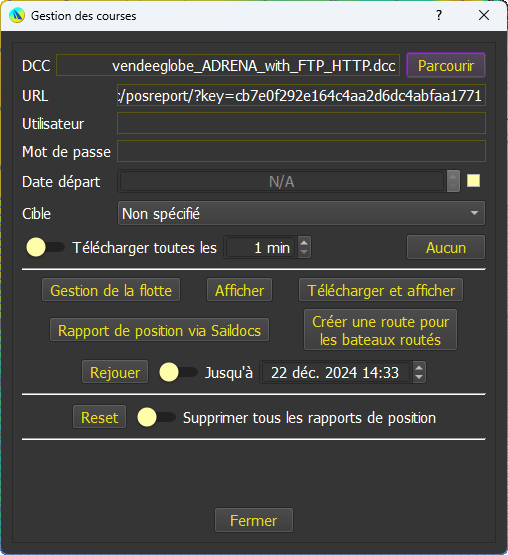

Juste pour vous signaler que dans la dernière version 5.12.14 beta 3 (windows), dans la fenêtre gestion des courses, la fonctionalité des boutons est toujours là mais leurs contours ont disparu. C'était ok dans la beta 2...
Question à ce sujet: Comment on fait pour définir une cible pour un DCC? Est ce que c'est dans le DCC lui même ou il y a une procédure que l'on doit faire dans QTVLM?

Merci du signalement, c'est réparé dans la nouvelle beta.
La cible n'est jamais définie dans le DCC. Il faut donc créer un POI et le définir comme cible dans l'écran DCC

Alors je ne sais pas pourquoi, mais moi, le champ cible dans l'écran DCC est défini comme "non spécifié" et le drop down menu reste fermé..
C'est dans l'optique d'utiliser la fonction "Router concurrents". que je voudrais définir une cible.Dans l'écran POI je ne vois pas non plus de type cible où je pourrais définir de POI comme tel. Je suis donc bloqué.

Il faut que le POI en question soit de type Balise
