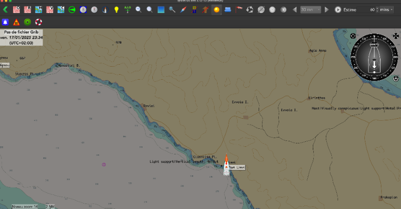

https://drive.google.com/file/d/16B35-sLr1B7dPqInFOA4DDGj86T1W7TX/view?usp=sharingBonjour,
Je découvre qtVlm, le logiciel a l'air incroyable, bravo!
Sinon petit soucis d'affichage : l'affichage de ma carte (CM93) apparait comme grisé, lorsque je fait un zoom arrière je vois brièvement une luminosité qui me parait plus correcte, mais juste le temps du chargement puis le calque gris revient immédiatement.
J'ai cherché sur le net mais je ne trouve pas de cas similaire.
D'avance merci pour votre aide!
- Posts: 1380
1 year 10 months ago #2909
Replied by maitai on topic L'affichage de ma carte est grisé
L'affichage des zones de nuit est activé, je dirais. Ca se désactive via le menu affichage->montrer/cacher
