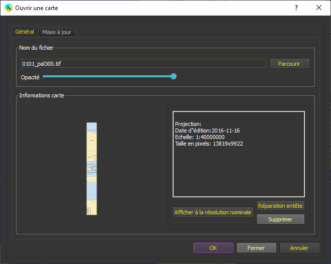

Bonsoir,
D'autres que moi ont-ils déjà rencontré le problème suivant?
J'ai acheté la carte suivante sur le site du SHOM:
Carte Raster SHOM 0101 - Planisphère terrestre (axé sur 65° Ouest)
Quand je l'ajoute dans le répertoire, avec d'autres et que je recharge les cartes ou que je relance qtVlm, les autres cartes s'affichent correctement, mais la 0101 reste invisible.

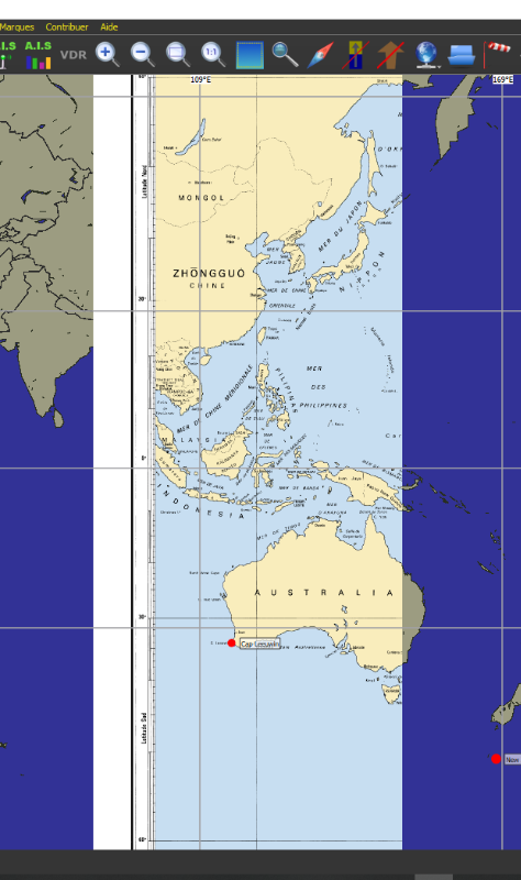

Si je choisis d'afficher spécifiquement cette carte via "Cartes -> Carte Unique -> Ouvrir une carte" je n'ai qu'une bande de la carte qui s'affiche.
Comme c'est un fond de carte pour l'ensemble du globe, je suppose qu'il y a un problème de recouvrement ou de coordonnées quelque part.
Merci beaucoup!

1 year 9 months ago #2923
Replied by maitai on topic Carte Raster SHOM 0101 - Planisphère terrestre (axé sur 65° Ouest)
Oui certaines cartes couvrant l'ensemble du monde ne sont pas compatibles.
En zoomant assez il est possible que ca s'affiche correctement pour la partie visible.
