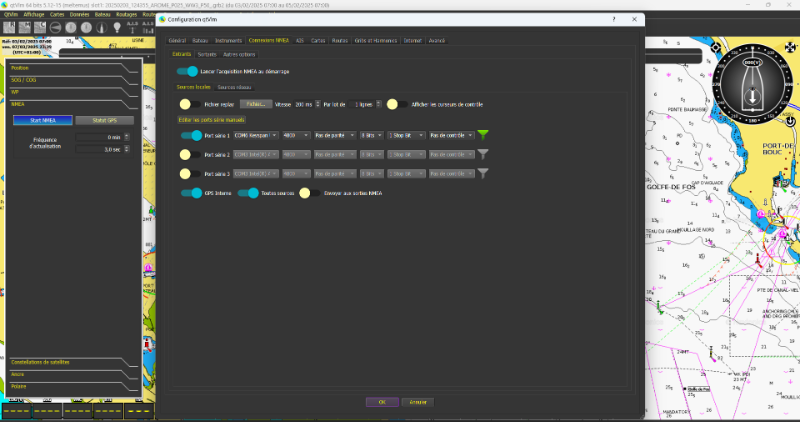

Bonjour, je rame pour connecter le GPS sur qtVlm... j'ai écumé la doc, les forums sans trouver de solution.
Configuration:
qtVlm 5.12-15
PC ThinkPad sous windows 11
Entrée USB via adaptateur port séries Keyspan
GPS Furuno GP-32 (NMEA0183)
Les paramètres renseignés dans QtVlm/Configuration/Connexions NMEA sont ceux qui fonctionnent pour OpenCPN. (voir pj)
Quand je clic sur Start NMEA le bouton passe au rouge 1 sec et redevient bleu (Start NMEA) il n'arrive pas à lancer l'acquisition GPS.
Un immense merci par avance à ceux qui pourront m'aider à résoudre ce problème.
Olivier (voilier Ileana)

1 year 8 months ago #2971
Replied by maitai on topic Problème sur connexion locales NMEA du GPS
Pas de message d'erreur ?
Il faudrait poster un screenshot de la configuration opencpn qui fonctionne
1 year 8 months ago #2972
Et il faudrait décocher "Afficher les données NMEA brutes" ce qui permettra peut-être d'avoir un message d'erreur

Bonjour Matai, merci pour votre retour rapide!
Le problème est réglé, j'avais l'option GPS interne cochée... mea culpa.
