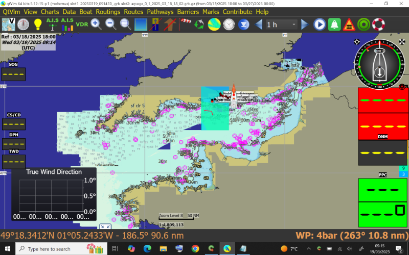

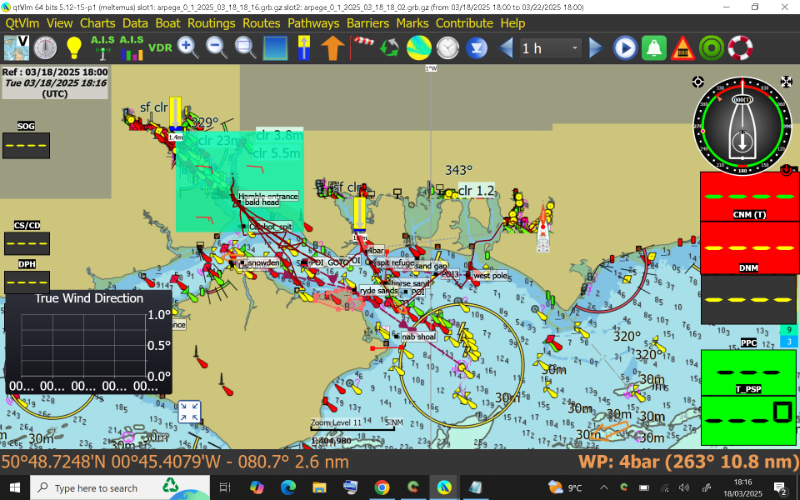

bonjour,
le telechargement de grib sur la version 5.12.15 et 5.12.15p1 sur windows n'a pas l'air de fonctionner correctement. il y a seulement un petit rectangle de telecharge (voir capture d'ecran) j'ai essaye avec plusieurs modeles et plusieur sources avec le meme resultat. Le choix du modele change la taille du petit rectangle.
pas de problems avec la version 5.12.14. Si j'ouvre u grib telecharge avec la version 14 Dan la version 15, le grib s'affiche correctemet.
cordialement,
Tom
cordialement,
Tom

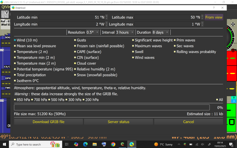

Je viens de tester avec un téléchargement de grib via zyGrib et uniquement du vent GFS. Aucun problème.
Il me faudrait donc un peu plus de précision sur les étapes et en particulier, le type de service grib utilisé, le modèle / data ... (capture de la page lié au service de grib?)
merci
merci

de mon côté lors de la selection d'une zone via l'outil de selection, dans le téléchargement grib une zone un peu plus grande (arrondi au degré) est proposée à l'écran (comme vu dans votre capture) et le grib se télécharge et s'affiche.
vous avez bien fait l'opération de selection d'une zone ?
ou vous voulez un téléchargement couvrant tout l'écran ?

je voudrai un telechargement couvrant tout l'ecran. je viens d'essayer de selectionner une zone et la, ca telecharge toute la zone selectionnee.
Mon autre PC avec version 5.12.15 telecharge tout l'ecran si une zone n'est pas selectionee, mais ca ne fonctionne pas sure le PC du bateau, il doit y avoir un parametre mal comfigure quelque part, mais je ne trouve pas!!
merci
merci
- Posts: 338
1 year 8 months ago #3008
Replied by oxygen77 on topic probleme de telechargement grib
le comportement est en effet un peu différent, il y a un bouton dans zygrib pour remettre la zone sur tout l'écran. il se nomme "depuis la vue"
