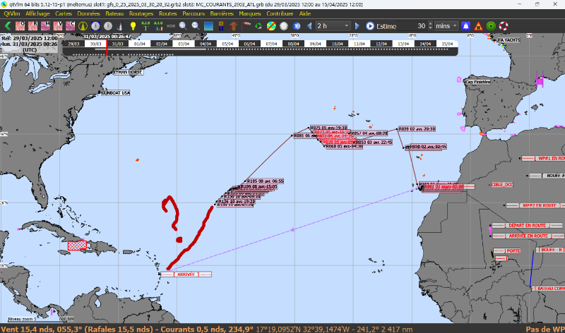

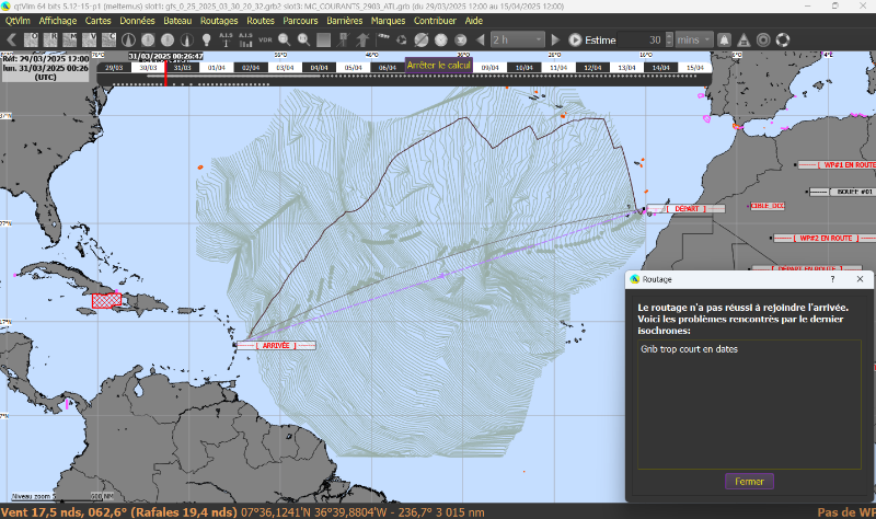

Je fais un routage avec 2 gribs: 1 GFS (10 jours) + 1 courant
Le grib est trop court en date. Jusque là tout est ok.
Par contre quand je convertis le routage en route (que ce soit en maximum ou en optimum) je perds le dernier quart du routage affiché avant la conversion (voir ci-joint).
Je ne comprends pas pourquoi...si quelqu'un a une explication je suis preneur.

ci-joint le routage avant conversion

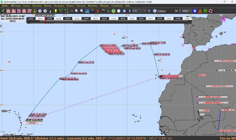

Par contre je viens de voir que si je ne fais pas la simplification pendant la conversion du routage (simplification déselectionnée) mais que je simplifie après par le menu contextuel. Ça fonctionne: le routage reste entier.
voir ci-joint.
voir ci-joint.
