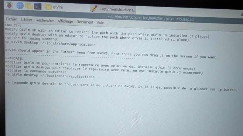

Avez vous suivi les instructions du fichier "instructions_for_launcher_rpi.txt" ?

1) Modifier QtVlm.sh, vous parlez de deux occurences, je n'en trouve qu'une seule. pouvez vous préciser ou se trouve la deuxième occurence.

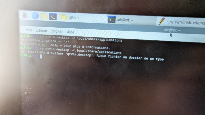

2) Executer la commande: cp qtvlm.desktop ~/ . local/share/applications: J'ouvre un terminal, je fais copy paste, je presse "enter" le terminal reponds, cp: impossible d'évaluer 'qtvlm.desktop': aucun ficihier ou dossier de ce type.
3) Pourriez-vous préciser quel serait le menu Autre de GNOME dans le Bookworm de raspberry Pi5.
Oui j'ai "essayé" de suivre les instructions.

Merci pour le retour, il y a en effet une inversion entre les deux fichiers à modifier (1 occurrence dans qtVlm.sh et 2 dans le fichier qtVlm.desktop)
pour réaliser la commande cp (copier fichier) il faut au préalable aller dans le repertoire contenant le fichier qtvlm.desktop (celui ou vous avez dezipé le fichier en provenance dans notre site). Vous pouvez de manière alternative utiliser un simple navigateur de fichier pour faire le copier/coller.
je note de modifier la doc pour la prochaine version.
