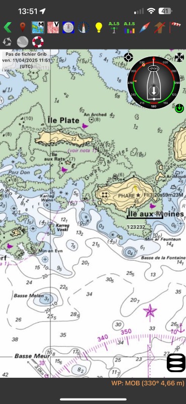

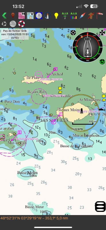

Je viens d'installer le pack Meltemus vectoriel pour la manche, et je note 2 choses qui me dérangent vraiment :
1) Sur les sondes négatives, le "souligné" du chiffre est vraiment très très peu visible ; surtout sur un iPhone, même en agrandissant la police : je trouve ça dangereux comparé à une carte raster (voir les 2 captures d'écran pour le 6.5 souligné à l'Ouest de l'île aux Moines)
2) Sur les alignements, je trouve bien le nom de l'alignement, mais pas la mention des 2 amers ni du relévement.

Replied by maitai on topic Sondes négatives très peu visibles sur les packs vectoriels Meltemus.
En effet sur ton screenshot le souligné n'est pas très visible, c'est étonnant. Tu peux éventuellement essayer de changer la police de caractères des textes pour voir si ca change quelque chose, on regardera de toutes façons si on peut améliorer ca.
Pour les alignements les infos détaillées sur une carte vectorielles sont dispo dans l'intérrogation des objets.

Bonjour !
Je viens d'installer la dernière version du pack de cartes vectorielles, On voit nettement mieux les sondes négatives : merci beaucoup
