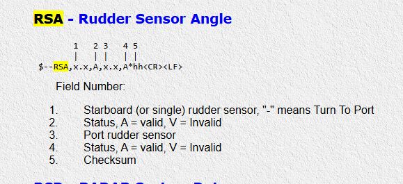

1 year 6 months ago #3070
Replied by maitai on topic phrase NMEA RSA

1 year 6 months ago #3073
by fr56
Replied by fr56 on topic phrase NMEA RSA
Effectivement !
En plus cette phrase RSA envoyée par mon contrôleur de PA n'est absolument pas documentée dans aucun manuel de Ray-marine.
De ce que je comprends je ne peux rien y faire (le miniplex-2 ne permet de faire que du filtrage et du routage) et je dois abandonner l'idée de lire l'angle de barre sur qtVlm.
