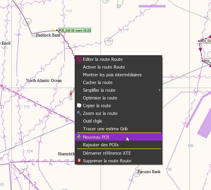

- SylCa
6 years 8 months ago #202
by SylCa
Replied by SylCa on topic Différence entre fonction Route et Routage...
Merci Maitai!
Alors par contre, si je crée une route, puis que je clique droit sur celle ci, je n'ai pas "insérer de Poi" de dispo dans le menu...
