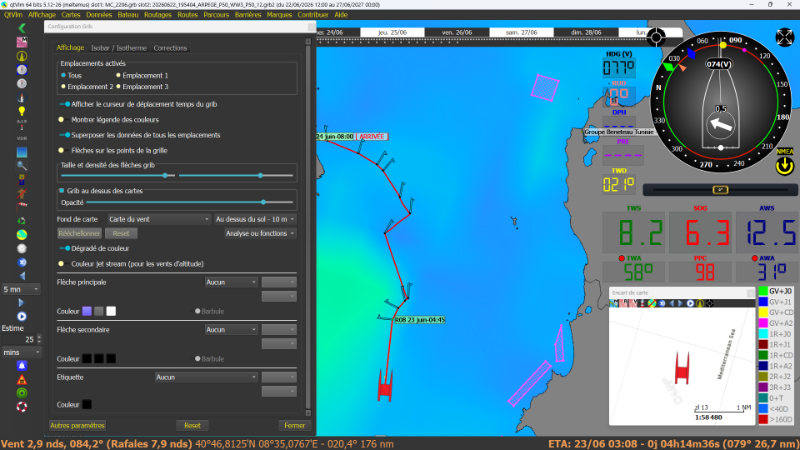

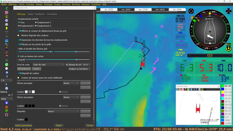

retour 5.12.27.beta3a / WIN11
Sujet: grib au dessus des cartes.
Voir ci-joint la différence entre 5.12.26 et 5.12.27.beta3b
Jusqu'à la version 5.12.26 quand on active l'option "grib au dessus des cartes", la règle s'applique à toutes les cartes, sauf si la carte est la GSHHS (voir ci-joint image 5.12,26). Ce qui est une approche plutôt intéressante.
Sous la version 5.12.27.beta3b, la règle s'applique même à la carte GSHHS (voir ci-joint image 5.12,27.beta3b).
Je viens de vérifer, ce changement est apparu dès la beta1.
Est ce que c'est voulu?

4 months 2 weeks ago - 4 months 2 weeks ago #3953
Replied by ourasi on topic Beta versions
retour beta4a / WIN11:
1- Le problème d'export est toujours là. En tout cas, ici, la beta4a ne change rien. Les routes figées restent vide après avoir importé le fichier export.
2- En ce qui concerne le GSHHS, je pense sincèrement que ce n'est pas un bug, vu que la 5.12.26 est ok et que le comportement a toujours été le même en permanence depuis que je travaille sur qtvlm, c'est à dire des années. Peut-être aussi qu'on ne parle pas la même chose? Pour préciser, au lancement de la Beta27, le GSHHS apparait au dessus du GRIB (on le voit bien 1/4 de seconde comme ce qu'affiche la 5.12.26 en permanence), et c'est tout de suite après, comme une seconde étape, que le GRIB s'affiche dessus du GSHHS qui disparait. En plus je viens de voir que ça peut être problématique pour l'Encart de carte si on veut se mettre en GSHHS avec GRIB où là on ne vois plus rien: juste un bateau sur un dégradé de couleurs. Autre précision/indice: le problème encart de carte/GSHHS est aussi dans la 5.12.26 (voir ci-joint)
