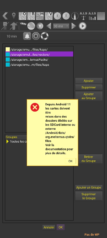

J'utilise QtVlm depuis des années sur mon pogo 650, avec une totale satisfaction, et comme mon téléphone est tombé à l'eau, j'en ai un nouveau.
J'ai installé qtvlm mais le problème est que je n'arrive pas à installer les cartes. Maintenant on me demande à les mettre dans le répertoire /android/data/org.meltmenus.qtvlm/files et je n'ai pas d'autorisation pour écrire dans ce répertoire.
Quelle est la solution pour installer les cartes.
Merci pour votre aide.

Replied by maitai on topic Problème instalation cartes android 16
Ca dépend de quelles cartes....
Ca n'existe pas en théorie des .kap du SHOM, leur format pour des raster c'est des geotif (.tif)
Cela étant dit il faut mettre tout ca dans un zip, transférer le zip sur Android par exemple dans "Téléchargement" et ensuite avec l'exporateur de fichier Android faire "ouvrir avec" qtVlm.
En pratique je connais bien sur ces vieux .kap piratés du SHOM, ils sont très vieux, méfiance...
