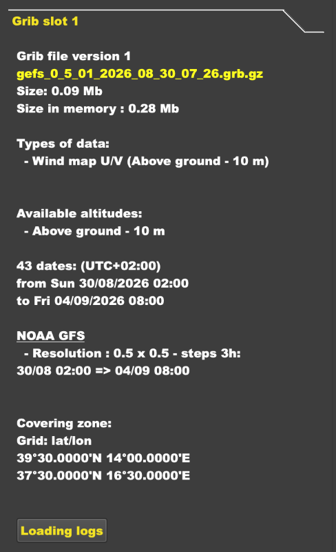

J'ai essayé de faire un routage en utilisant un grib telechargé de squid (abonnement payé Data/Grib slot1/Squid download) pour faire un routage d'ensemble mais l'option ensemble sous routing/option/multi grib est grise.
J'ai telechargé le GEFS 56Km (all) grib.
Quelque idee?

Que dit le grib dans "Données->Informations" ? De mémoire les gribs ensembles de Squid arrivent sous la forme de plusieurs gribs (un pour chaque membre), et il faut les réassembler avant... Ce qui est bien dommage. Notre serveur fournit ces gribs préassemblés.

Bonjour et merci pour la reponse, ci dessous un screenshot des info du grib, dans le fichier grib c'est un file seul (nom gefs_0_5_01_2026_08_28_09_36.grb.gz).

Oui, ca n'est pas un ensemble, ou alors c'est un ensemble avec un seul membre
Il faut regarder dans le dossier où ca a été téléchargé, si ca se trouve les autres membres sont là sous la forme de gribs séparés.
