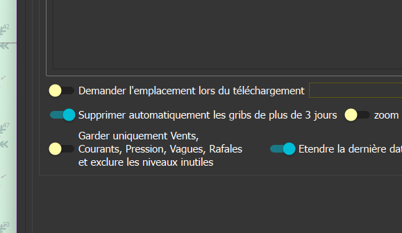

Je ne parviens pas à afficher la climatologie. L'ensemble des coches nécessaires sont cochées. J'ai l'abonnement Gribs. Qtvlm installé sur microsoft windows 11
La rose des vents sur Configuration Gribs reste grisée. J'ai l'impression que seuls se charge en climatologie les courants

Tu as du cocher dans les options grib le fait de ne conserver que certaines données au chargement.
Je vais corriger l’absence du vent dans ce cas.
Le mieux en attendant est de décocher ceci

  C'est bien ça.
Dans Configuration Gribs, j'ai décoché Garder uniquement vent etc.
Je peux cocher maintenant Rose des vents. Et tout fonctionne.
