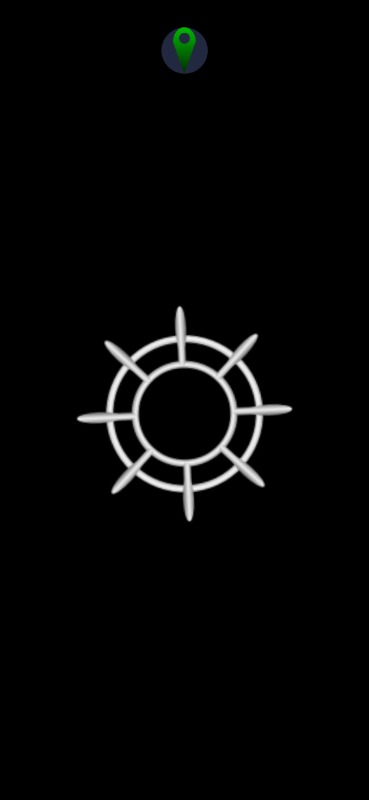

Je demande l'affichage de la carte et j'ai une barre à roue qui tourne et pas de carte.
Qu'en est-il?

Il faut que l'acquisition NMEA soit lancée ou bien le mode simulation activé sur qtVlm pour que l'emission de données se fasse
